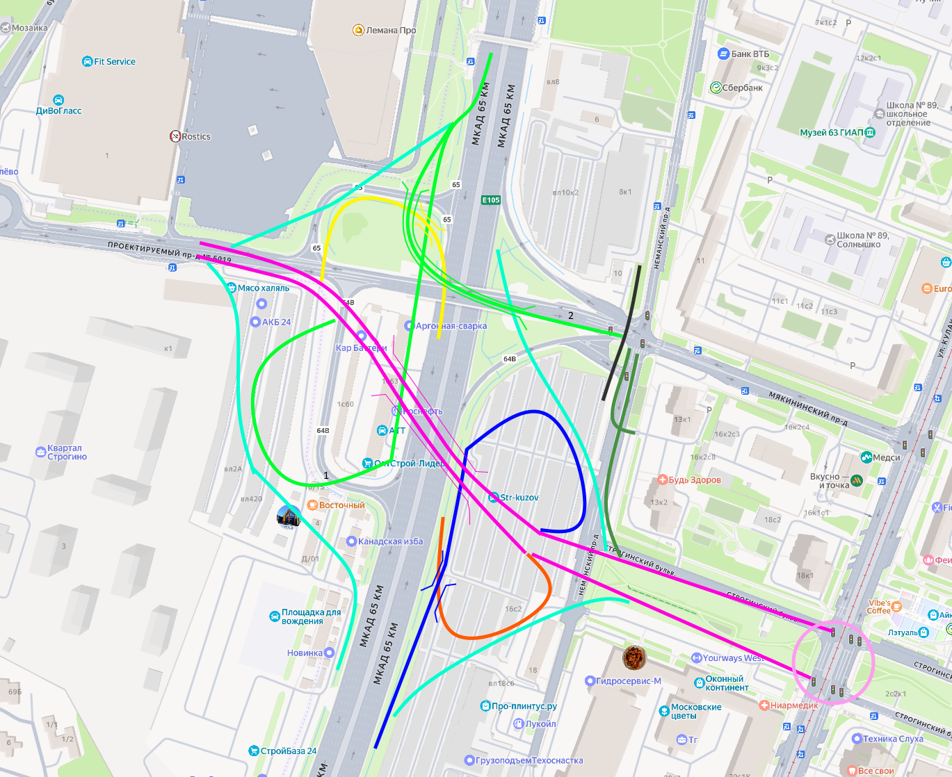

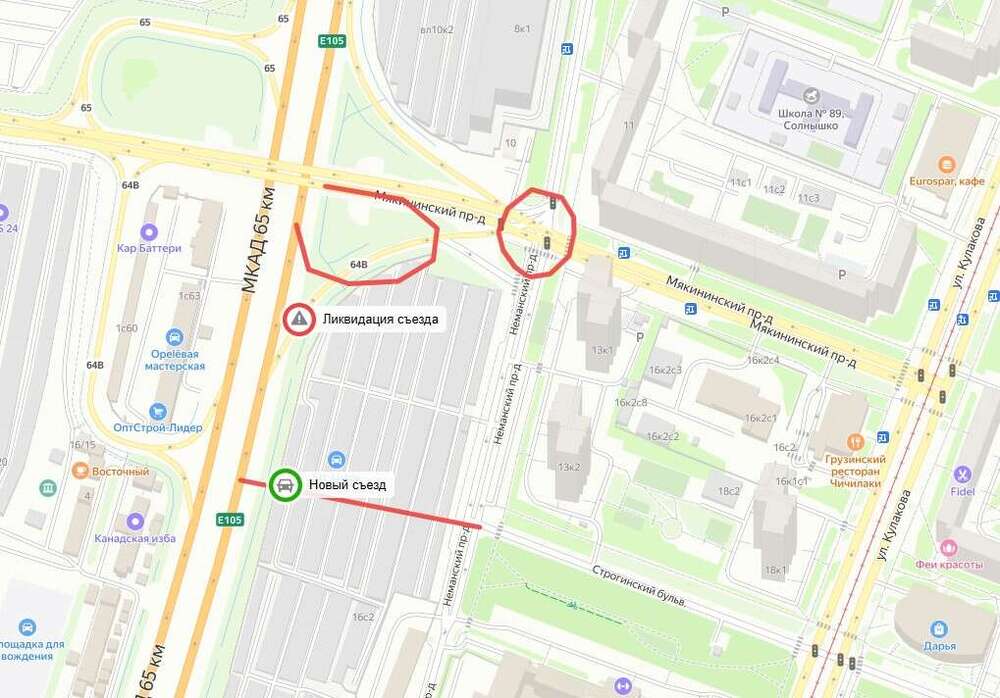

Маркером по карте:
^ Вот эта часть мне нравится: ликвидация съезда 64В и постройка петли из Мяктинино на север.
Насчёт круга надо думать дальше. Может быть, ликвидация и второго съезда (из Строгино на север), всех отправлять на следующий - на Катукова (или прорубить ещё один на месте гаражей).
Ясно одно: надо убирать светофор и делать съезды с/на МКАД без пересечений.
А зачем ограничиваться там только съездом, будто можно даже так сделать:
1) пурпурный - сделать бульвар бульваром, одностороннее в одну, одностороннее в другую, в продолжении - съезд со МКАДа и заезд на МКАД. В середине в этом месте так просится новая эстакада (мб под углом), так как очевидно что бульвар проектировался как центральная улица района, эх мечты мечты.
2) синий - дублер огороженный на МКАДе, регулируем движение, чтоб не лезли с 3-х рядов. (лезли на дублер с 3х рядов)
3) оранжевый - очевидно что спрос на съезд там будет только расти, поэтому вместо разворота делаем новый клевер, а съезд ликвидируем, мы же сделали новый съезд (пурпурным)
4) желтый - мб тут вместо светофоров кольца? новые съезды на внутренний перераспределят нагрузку на Мякининский.
5) красный - под большим вопросом в этой всей истории - вместо съезда на МКАД сделать съезд со внутреннего МКАДа в область к новым ЖК, но он получается медленный и пересекающий два выезда на МКАД, так что будто можно и не делать, а пустить этих желающих через новый пурпурный съезд и Неманский с кругами, а съезд так и оставить съездом.
Это простой дешевый вариант, который можно сделать хоть сегодня.

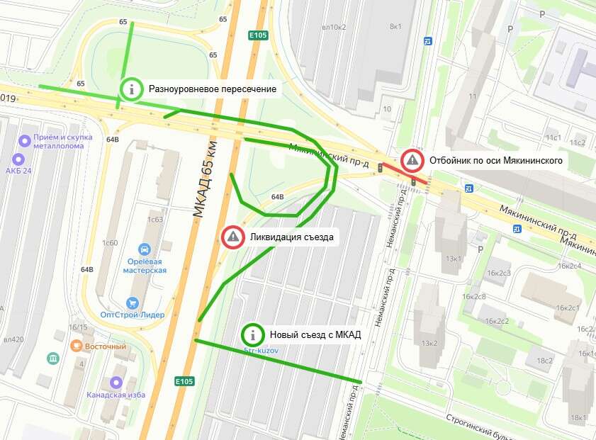

Поставил целью убрать светофор Неманский - Мякининский
Добавился направленный съезд внутрянка - область (в зоне существующего клевера показал два решения его примыкания к Мякининскому - первое сохраняет разворот МКАД-МКАД, второе убирает ножницы)
По оси Мякининского на перекрестке с Неманским ставится отбойник, светофор ликвидируется
Жители Неманского севернее развязки поедут домой через Катукова
Жители Неманского южнее лишаются "быстрого" выезда на МКАД-север, зато под окнами исчезает пробка (как вариант - достроить по варианту @sanchezonok еще и выезд с бульвара на МКАД, но надо разводить потоки со съездом в область тогда)

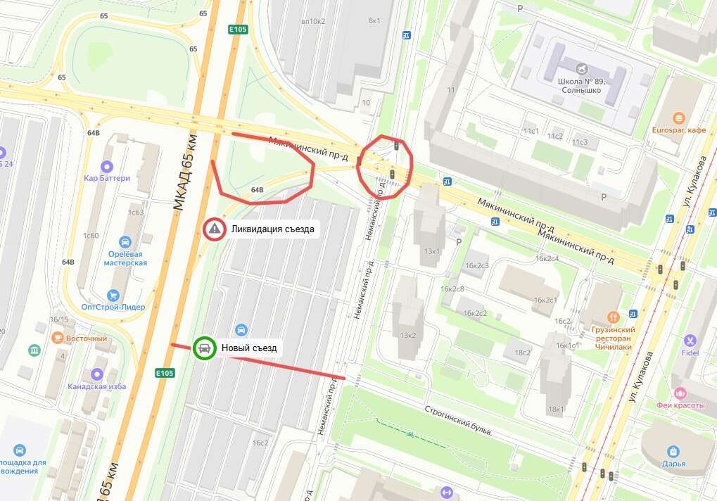

Иллюстрация:
p.s. в границах ППЛО я бы достроил Неманский до Таллинской, а на пересечении Неманский - Катукова сделал бы круг
Изменено пользователем BrainStorm

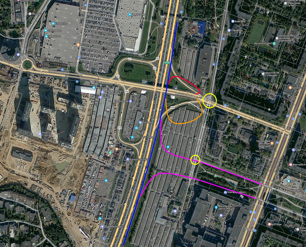

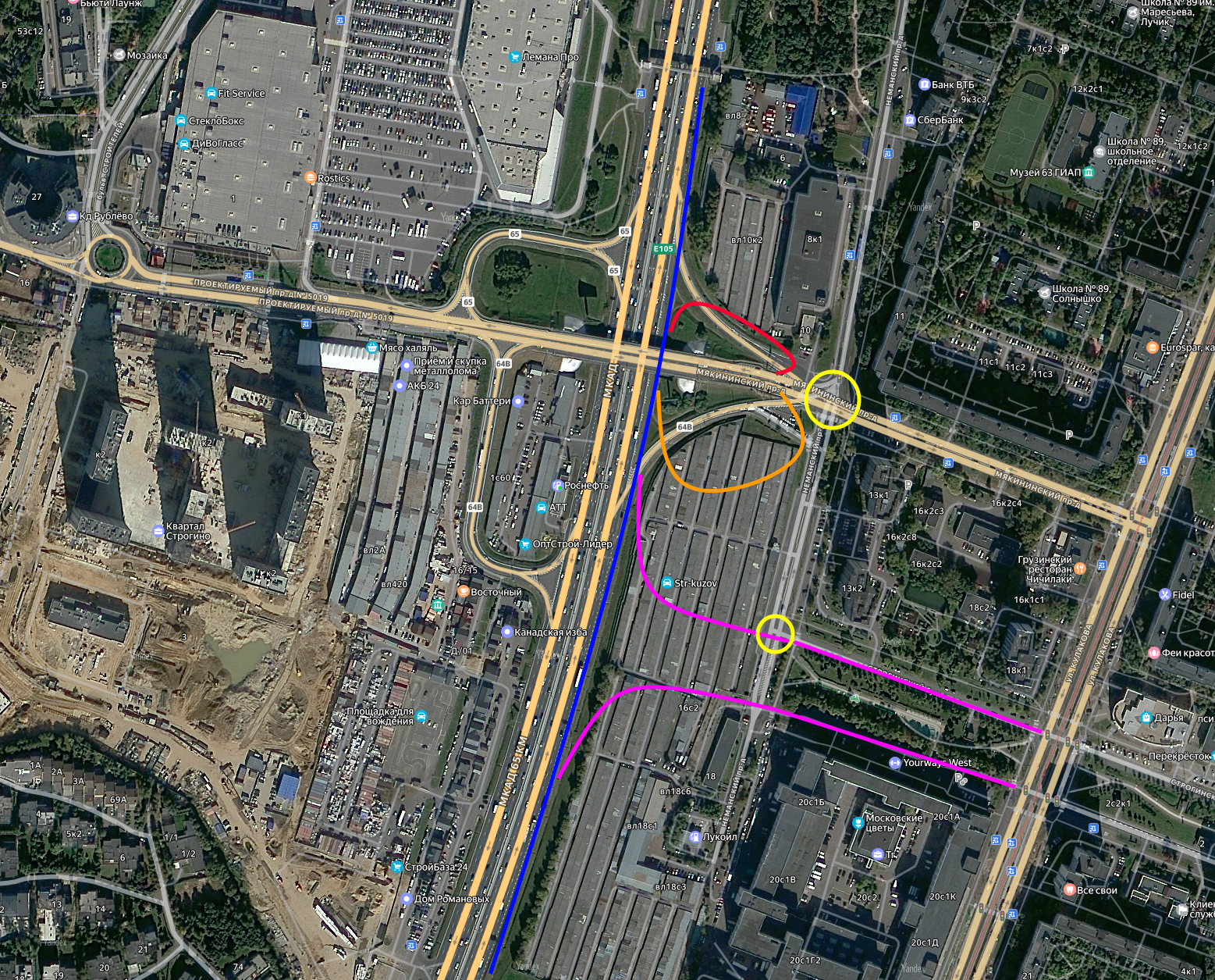

Вариант 2
Можно пойти более радикально, заодно убрав затычный момент на Кулакова (маленькое расстояние между светофорами и большой спрос на поворот туда). Сделать тут полноценную развязку. Подозреваю что в изначальный планах так и было задумано. И так побольше места для клеверов.
1) пурпурный - переводим основное движение на Строгинский бульвар, для него новую эстакаду. (запинают за эстакаду не под прямым углом, но там ЖК построили...)
2) Там хороший перепад высот, это можно использовать: оранжевый заглубить немного, сделав для синего небольшую эстакаду для разведения потоков. Желтый спускать на уровень МКАДа дальше через эстакаду, чтоб не пересекался с зеленым.
3) розовый - мб круг?
4) Неманский севернее завязываем на Мякининский, южнее (если это необходимо Орбите) - на Таллинскую
Пересечения только на пурпурной эстакаде. Решает ли все вопросы - не знаю, мне не нравится пересечение желтого и синего потоков, но желтый вроде не такой большой (хотя на Каширском шоссе подобный поток создает проблему), и зеленого с оранжевым. МБ поэтому пустить зеленый по второму варианту через отдельную (на Мякининский)

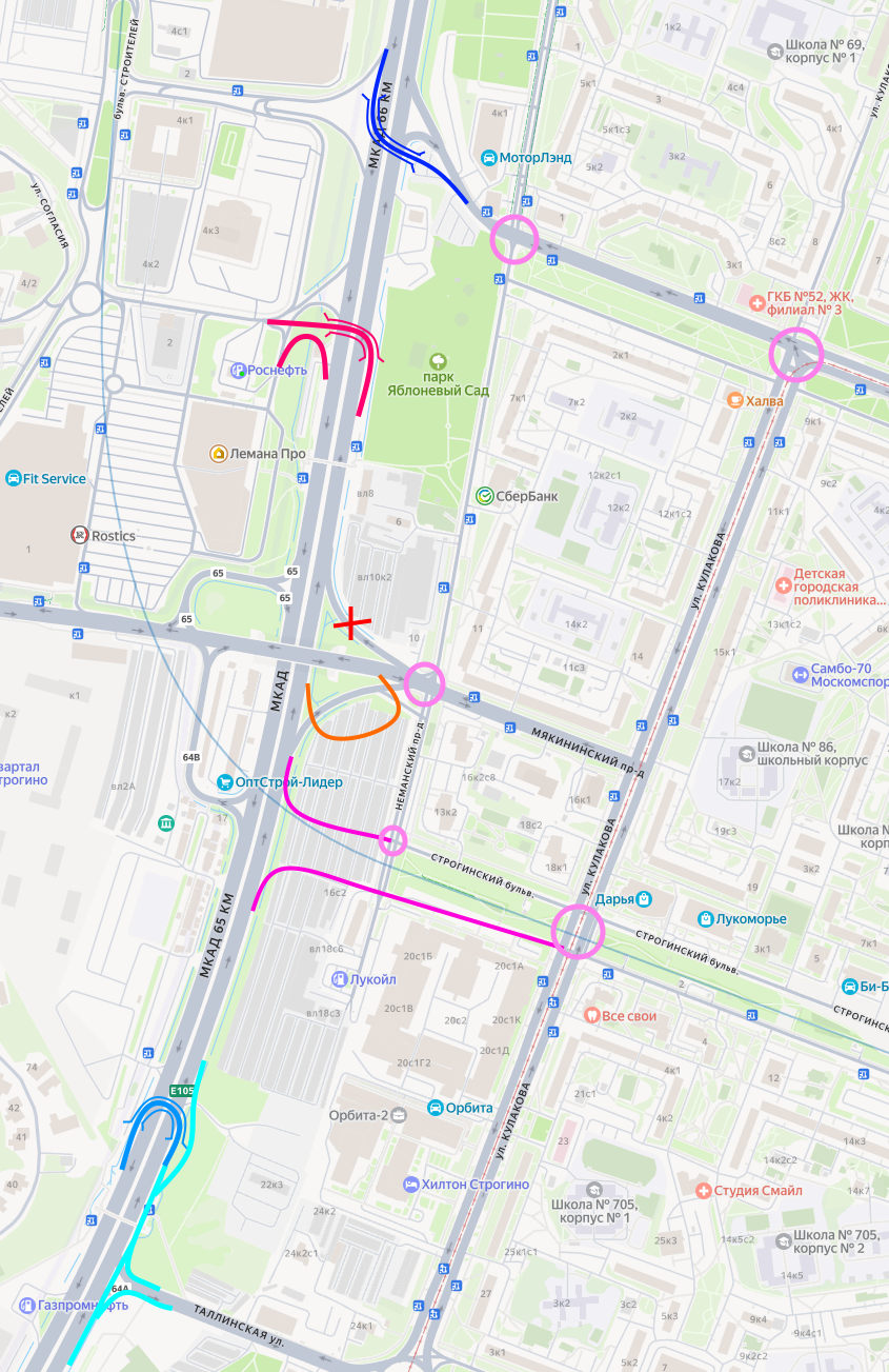

Вариант 3

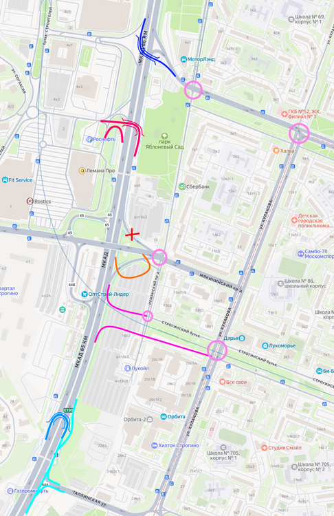

Не ограничиваться этим участком, решать комплексно проблемы.
1) С севера сейчас только один заезд в Строгино, нужно сделать дополнительный. Предлагаю это в виде эстакады у Катукова, это должно разгрузить Мякининский пр. (обозначил синим). Увеличится трафик, мб там круги сделать? По Катукова прямо в сторону МКАДа уже есть небольшой затык на ровном месте, проехать из-за светофоров проблемно бывает. Благо там стрелок у трамвая нет, спокойно проезжать будут (без остановок как на Таллинской в двух местах, где перед стрелками стоят иногда). Но боюсь в этом месте областные ФСБшники пошлют, областная дума же рядом, у них там вон ВИП выезд на МКАД.

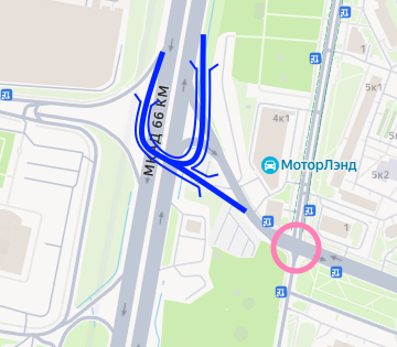

2) Из Крокуса нет нормального выезда на МКАД внутренний. Где они сейчас разворачиваются? Правильно, на Мякининском пр. Где-то севернее синей эстакады должен быть еще разворот, но это бы на них повесить конечно (не дождетесь). Или делать синий с двойным назначением (два съезда): на Катукова и на внутренний МКАД (доп рисунок)
3) Из Строгино на внешний МКАД только один выезд, предлагаю сделать дополнительный выезд через разворотную петлю на Таллинской. МБ через дублер МКАДа. (обозначил светло-синим и голубым)
4) По самой развязке изменения расписал выше в варианте 1. (ну или как в варианте 2)
5) Проблему со съездом с внутреннего МКАДа в область (к ЖК) решаем эстакадой к кругу у Бульвара Строителей (обозначил красным), расстояние вроде достаточное, чтобы уменьшить эффект ножниц.
6) Дополнительный проезд за пределами указанного участка. Самый быстрый маршрут из центра в Строгино сейчас - просп. Маршала Жукова, но попасть в Строгино с него можно только через МКАД, а МКАД частенько стоит в этом месте, можно только тут потерять просто так минут 10-15. В месте съезда с просп. Маршала Жукова на МКАД можно сделать съезд на ул. Маршала Прошлякова (30м асфальта). Если пойдёт какой-то перекос с объездами - всегда можно перегородить блоками и закрыть его. А так это рубрика парадокса и связности.
В итоге просто размазываем нагрузку по участкам и этим разгружаем Мякининский пр.
