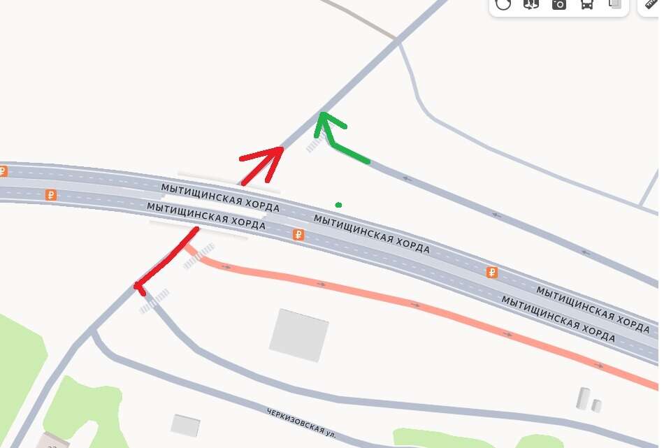

При следовании по красной стрелке, возникает вопрос: являются ли следующие по зеленой стрелке для меня помехой справа.
Контекст: никаких знаков приоритета нет ни у меня, ни на съездной дороге, ну то есть вообще никаких. Мой скромный 30-летний стаж почему-то подсказывает, что при таких обстоятельствах у коасной стрелки появляется помеха справа и обязанность пропустить зеленую.
Собственно, раз за разом возникает сей вопрос при ежедневных поездках, с взаимной жестикуляцией и бибиканием в спину.
Товарищи, рассудите, плз.

Вы правы.
Но надо обязательно поставить знаки приоритета! Потому что народ привык, что прямо - главная, примыкание (съезд) - второстепенная.
И, по-моему, именно такие знаки и надо поставить, чтобы не было "когнитивного диссонанса".
P.S. Исправил на НЯК форму этого съезда, т.к. сейчас можно подумать, что там поворот только направо. Теперь примыкание будет под прямым углом.

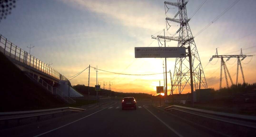

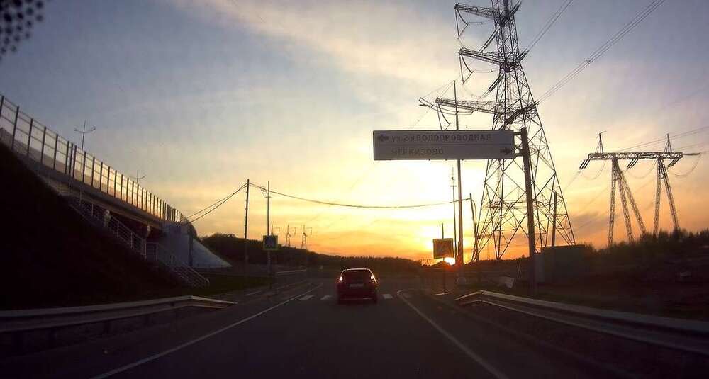

Собственно, вид со второго ракурса. (У автомобиля впереди капот завернулся на лобовое стекло :D)  Пардон за качество, условия освещения неудачные.
