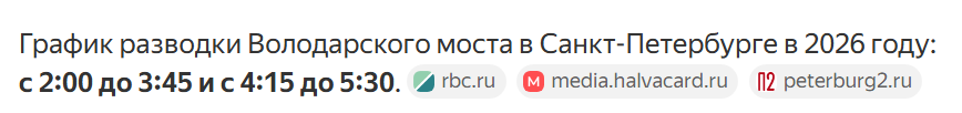

Я не пойму, как это все в итоге будет работать при разведении моста на платной трассе. Поток будет просто ждать пока движение откроется или машины будут в объезд пускать?
50 минут назад, your_love сказал:
Ждать, скорее всего. С опцией съехать на ближайшем съезде...
Примерный график у соседного Володарского моста:
Вообще, конеш, хотелось бы не разводной мост)
Вообще, конечно странное решение. Неужели там условия не позволяют построить неразводной мост?
21 минуту назад, your_love сказал:
Решил поинтересоваться. Портит вид...
При этом в рамках скоростной магистрали, ещё и платной, логично было бы предположить, что новый мост должен быть неразводным, по аналогии с мостами КАД, ЗСД или мостом Бетанкура.
Однако в комитете по градостроительству и архитектуре ещё в феврале текущего года уточнили, что он может быть только разводным, потому что не может быть "высоким". Иначе конструкция не вписывается в градостроительные регламенты охранных зон исторического Петербурга. По ГОСТу для прохода судов под мостом он должен быть не менее 17 м в высоту. Но по нормам закона № 820–7 об объединённых зонах охраны объектов культурного наследия максимальная высота строительства в локации прилегания переправы на Октябрьской набережной составляет 10 м, а со стороны проспекта Обуховской Обороны — 12 м.
