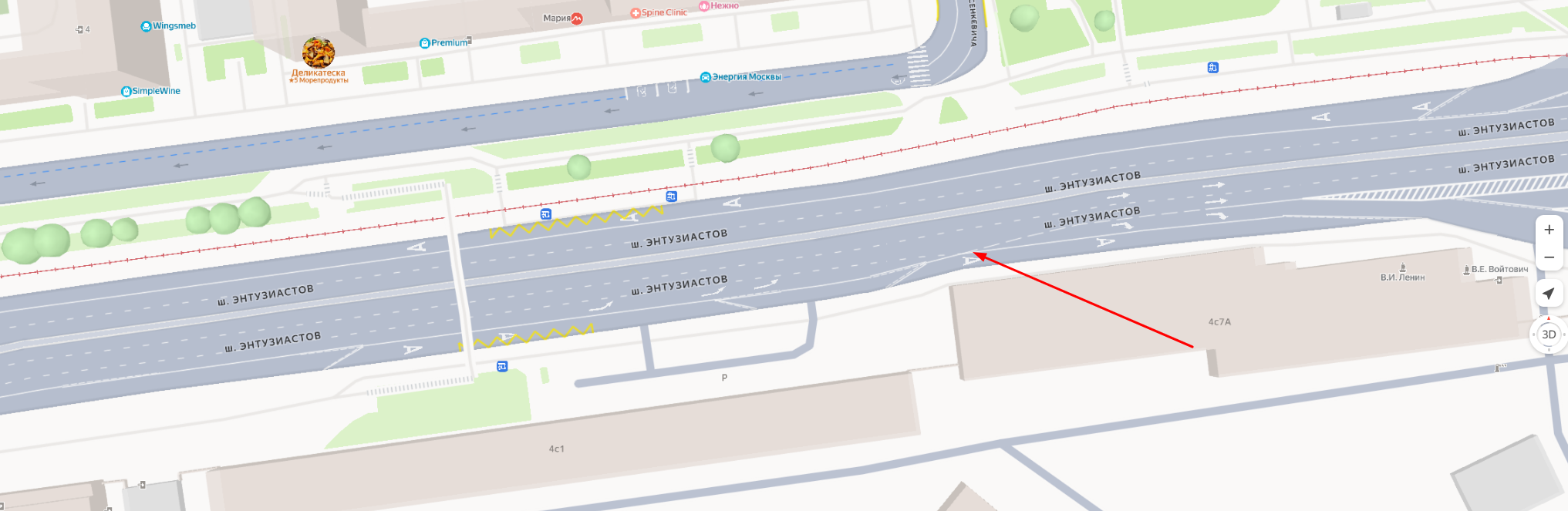

Привести разметку в соответствии со знаком. Если там поворот под знак главной, то что за пересечение прерывистой там?
Но, с другой стороны, уверен, что эта бредятина нарисована в полном соответствии с нормативами (чтоб можно было выскакивать при повороте сразу в правый ряд).

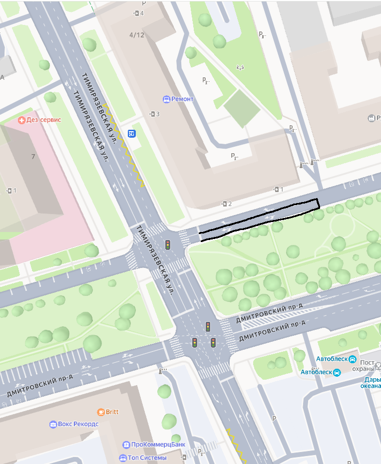

X ПЕРЕЧЕРТИТЬ https://yandex.ru/maps/-/CLWvzB08

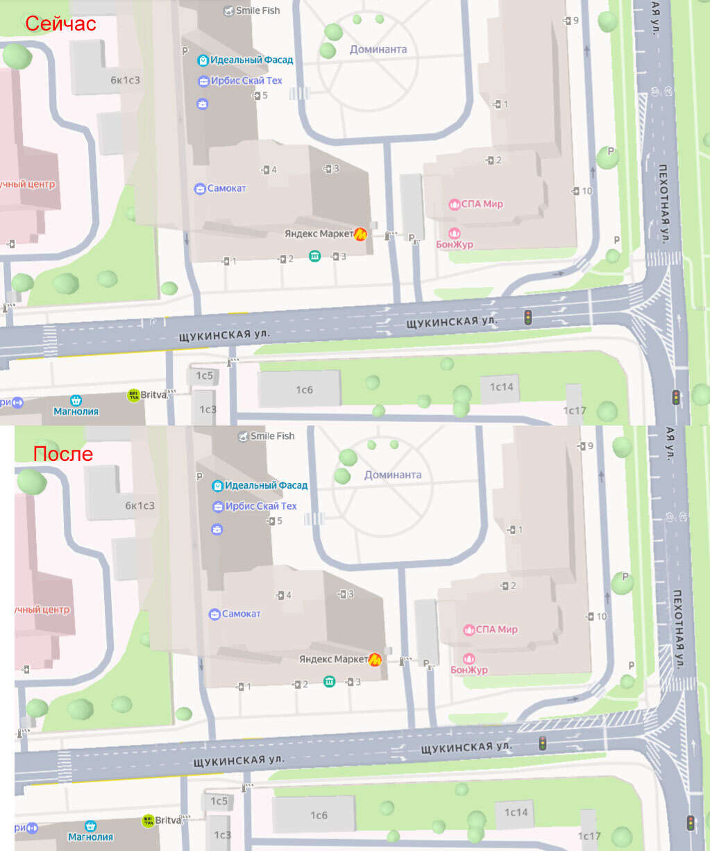

Для затравочки - СЗАО, перекресток Щукинской и Пехотной. Крайний левый ряд для поворота налево с Щукинской там вредит движению - после поворота на Пехотную тут же необходимо перестроиться (уступив) тем, кто поворачивает со второго. Зеленый там достаточно долгий чтобы все успевали повернуть. За счет его ликвидации можно увеличить радиус поворота переразметив островок.

Пехотная в этой фазе выезда Щукинской что, прямо едет? Если нет, почему бы из 2 рядов в 2 общих не выпускать?
Да. На пешеходный цикл все направления стоят.

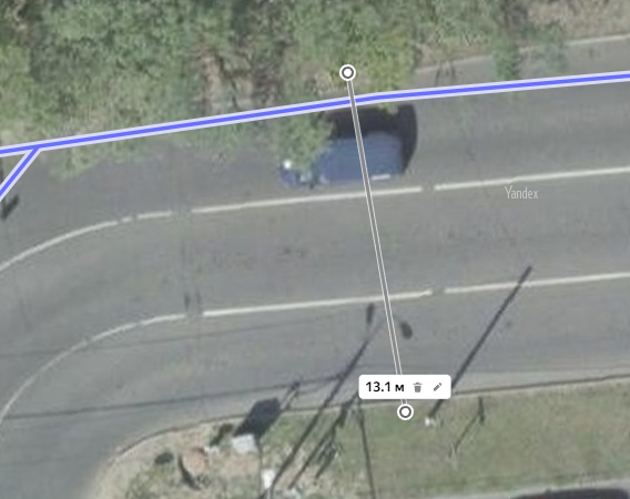

Еще вопрос по Боровскому шоссе\50 лет Октября - нельзя ли тут все таки выделить дополнительным 4м рядом направление только прямо? В принципе, сейчас все так и пытаются ехать, кому на 50 лет поворачивать поджимаются левее и ждут свою стрелку, кому прямо - просачиваются справа. Итого, в один правый ряд умещаются два.
Там 12 метров.
По спутнику лучше замерять, иначе это так выглядит)))

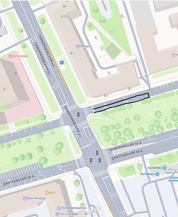

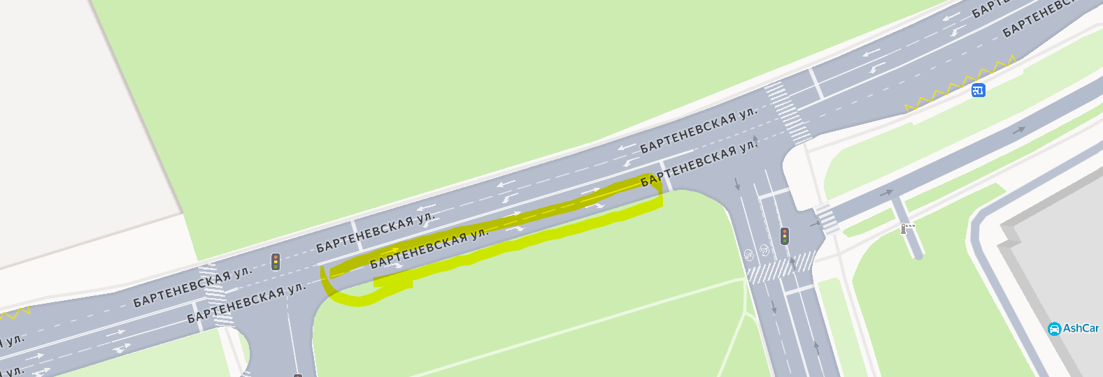

Не понятно, что предлагаете?

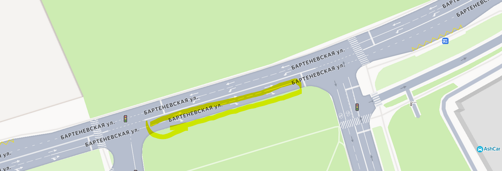

Переразметить клочок ул Бартеньевской "в область" на "левая - прямо", правая "прямо и направо", как и размеченно на всем протяжении Бартеньевской, кроме  искомого участка
Будто бы можно пожертвовать правой стрелкой в этом случае.

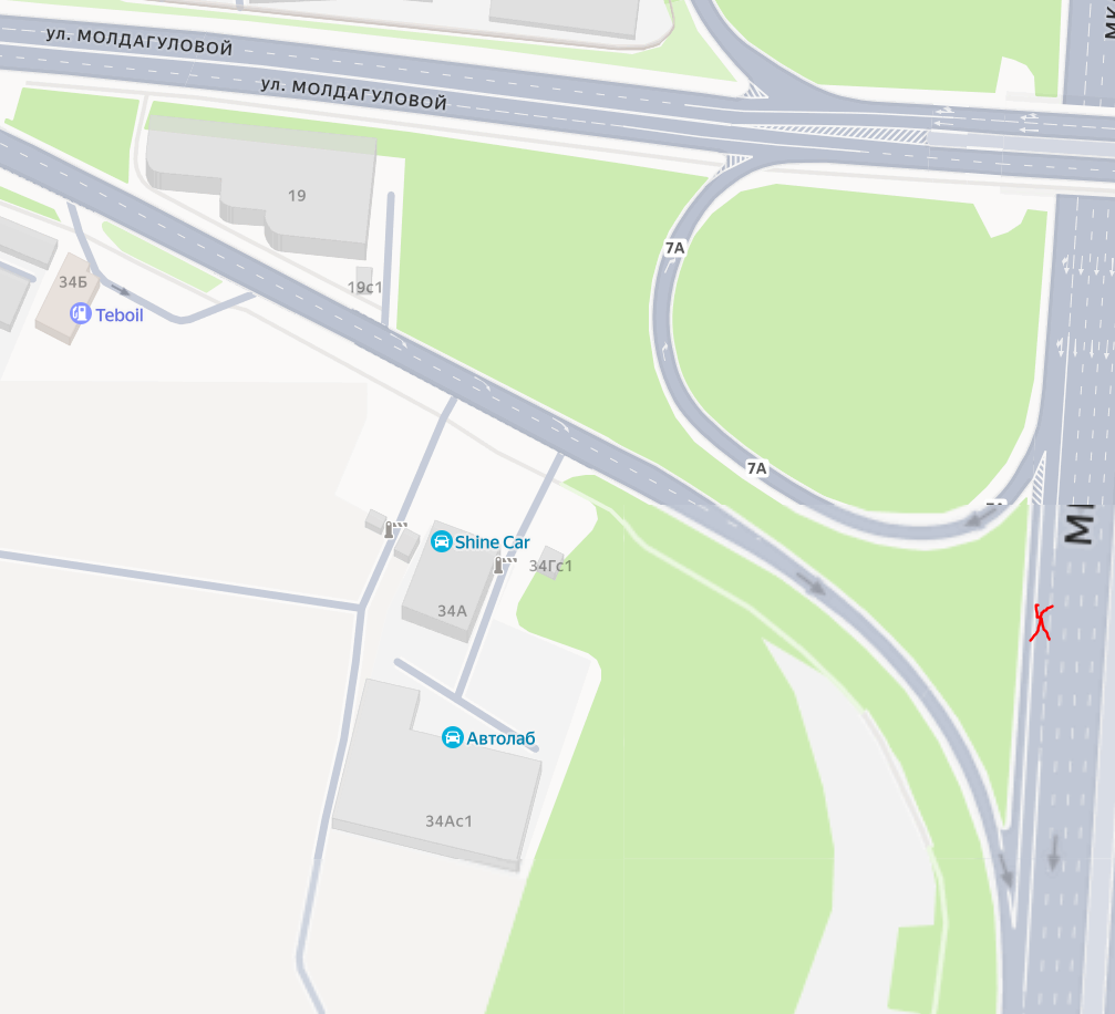

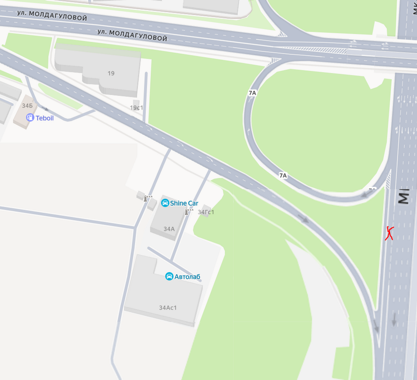

Выезд с Молдагуловой на внутренний МКАД. Очень неприятный. Нельзя ли сделать прикрытым? Крайний правый ряд сделать только на разворот?
