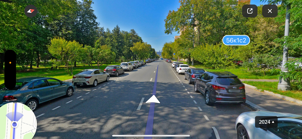

А это, кстати, дублёр от церкви/усадьбы в сторону шлюзов под горку. Авто прекрасно сохраняет скорость, даже если газ особо не давить. Разрешено 60+20. И пешеходный переход только сзади и впереди у шлюзов. Кто-то всерьёз думает, что водители припаркованных слева авто ходят на правую сторону (а больше им некуда идти) через пешеходные переходы? А когда они тормозят для парковки в левом ряду и корячатся в свободные места задним ходом, они создают аварийную ситуацию в скоростном левом ряду? А когда выезжают с парковки в этот левый ряд в просвет между машинами, идущими 80 под горку? Вообще при увеличении потока по всему этому участку плачет знак 40 и ещё пара пешеходников на кнопке.

Выезд и правда совершенно обычный. Сколько у нас в городе тысяч (десятков тысяч) таких нерегулируемых выездов со второстепенной / прилегающей на главную с ограничением 60/80 под углом 90 градусов?.. А вот перестроение в тоннель на коротком участке сразу после этого выезда и правда выглядит и аварийно опасным, и просто тормозящим трафик на обоих рукавах дублёра. Может, его вообще убрать, чтобы выезжающие с Сосновой безальтернативно ехали на разворот, а кому потом надо в область, разворачивались ещё раз у МЦД? Ну и/или сделать двустороннее на Иваньковском ш., чтобы по Сосновой и этому шоссе можно было выехать на дублёр заблаговременно до перестроения.

Всегда вот интересовало, откуда такие одаренные люди у нас берутся? Полосы А рисуют из кабинетов, а потом народ годами мучается в пробках, вместо использования залитого бетоном разделителя шириной в целую полосу для движения (не важно в какую сторону, в любую бы было лучше, чем сейчас). Не смущает, что из больницы ржд выезд происходит ещё немного дальше? И пересекая разворотный дублёр выходит сразу на дублёр свободы? Там вообще почти 90 градусов. Скорая тоже пусть до разворота на мцд катается? У этой больницы вообще выезда на сосновую нет. Огласите, пожалуйста, на какой улице проживаете, что других отправляете утром на разворот стоять пробку в центр, чтобы потом уехать в область после разворота у мцк.
О да, там совершенно восхитительный выезд, по сравнению с ним у Сосновой вообще проблем нет. Но с ним отдельная проблема, которую пока не обсуждали. Может, и правда есть смысл оставить разрыв только для скорых (т.е. физически не перегораживать, но кирпич повесить).
