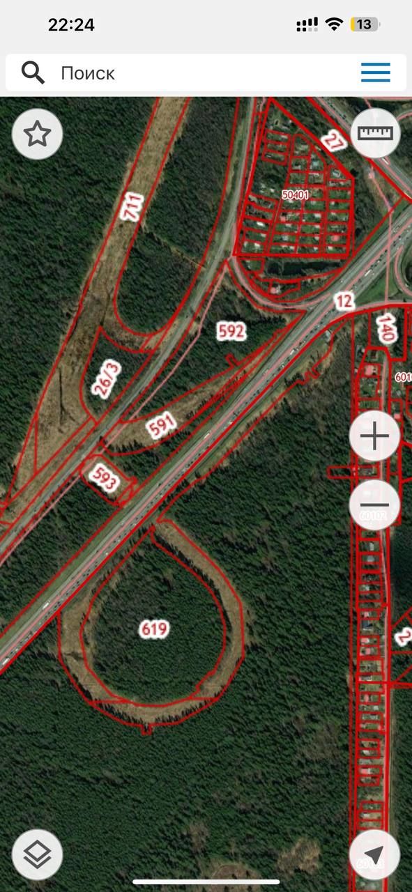

Rockfire 1 855 Жалоба Опубликовано 14 июля 2023 г. Хотел вот какой вопрос поднять. А помните вторая очередь, куча развязок и по 3 полосы в каждую сторону. Еще при строительстве ЦКАД-3 подрядчик ГК "Автобан" возмущался, а как так -все искусственные сооружения 2+2, если по планам сделать в будущем 3+3? кстати, под развязки везде земля отмежевана и лес порублен. но вот про 3+3, я не понял, а как проект-то делали? Кто-то же это рисовал, утверждал? на картинке не достроена развязка с М-8, но отмежевано и порублено 1 Поделиться сообщением Ссылка на сообщение
Aristopiolus 4 086 Жалоба Опубликовано 17 июля 2023 г. (изменено) В 14.07.2023 в 22:27, Rockfire сказал: все искусственные сооружения 2+2, если по планам сделать в будущем 3+3? Так в искусственных сооружениях предусмотрена возможности реконструкции по 3+3, и в полосе отвода тоже. Если ИССО над, то его габарит сразу сделан под 3+3. Если ИССО в теле ОХ то там предусмотрена перспектива. Предусмотрена или возможность уширение, или даже сразу построены опоры шириной под 3+3 полосы, только балки накинуть остается. https://yandex.ru/maps/-/CLdqNhQ https://yandex.ru/maps/-/CLdua3d https://yandex.ru/maps/-/CLdyAaR https://yandex.ru/maps/-/CLdybat https://yandex.ru/maps/-/CLdy7vT Изменено 17 июля 2023 г. пользователем Aristopiolus 1 Поделиться сообщением Ссылка на сообщение

Rockfire 1 855 Жалоба Опубликовано 19 июля 2023 г. (изменено) В 17.07.2023 в 12:54, Aristopiolus сказал: Предусмотрена или возможность уширение, или даже сразу построены опоры шириной под 3+3 полосы, только балки накинуть остается. https://yandex.ru/maps/-/CLdqNhQ https://yandex.ru/maps/-/CLdua3d https://yandex.ru/maps/-/CLdyAaR https://yandex.ru/maps/-/CLdybat https://yandex.ru/maps/-/CLdy7vT и как вот тут?https://yandex.ru/maps/-/CLdyAaR Если тут видно куда положить можно (опоры там все равно нет?), в обратную сторону-то https://yandex.ru/maps/-/CPFkA~a Изменено 19 июля 2023 г. пользователем Rockfire Поделиться сообщением Ссылка на сообщение
Aristopiolus 4 086 Жалоба Опубликовано 25 июля 2023 г. В 19.07.2023 в 17:47, Rockfire сказал: и как вот тут? Думаю что консоль учтена проектом на перспективу, а металлические балка (выкрашенные в оранжевый цвет) сразу заложены сечением под нагрузку от 3+3. Поделиться сообщением Ссылка на сообщение
```XpaMoy``` 26 589 Жалоба Опубликовано 25 июля 2023 г. 4 минуты назад, Aristopiolus сказал: Думаю что консоль учтена проектом на перспективу, а металлические балка (выкрашенные в оранжевый цвет) сразу заложены сечением под нагрузку от 3+3. И то правда, консоль так и просится. С внутренней стороны консоли есть, а с внешней их как раз и не хватает 2 Поделиться сообщением Ссылка на сообщение
Rockfire 1 855 Жалоба Опубликовано 25 июля 2023 г. 50 минут назад, ```XpaMoy``` сказал: И то правда, консоль так и просится. С внутренней стороны консоли есть, а с внешней их как раз и не хватает Неужели эта экономия на консолях (м балках на других путепроводах / мостах) была так необходима на первоначальном этапе? Поделиться сообщением Ссылка на сообщение
